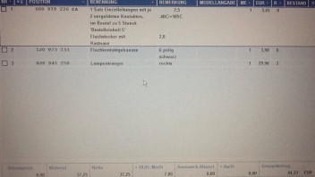

    Hai Leute suche jetzt schon etliche Stunden. Habt ihr mir den Preis und die Teilenummern für den rechten Lampenträger hinten und den Stecker mit neuen pins?? Mein Rücklicht ist defekt.
    Danke Timo

    • 15. Februar 2014 um 00:44
    Danke Timo
    Die Kontakte sind nur 1 Beispiel. Da gibt es verschiedene.

    • 15. Februar 2014 um 18:22
    Danke schön dann kann ich ja am Montag endlich ma die Teile fürs Licht bestellen

  • WoodmanTT
    • 7. Februar 2015 um 14:59
    Tach zusammen,
    habe mir die Teile analog zu oben abgebildeter Liste bestellt, für die Teilenummer 000979226EA habe ich das hier erhalten, hätten da nicht eigentlich die Pins dabei sein müssen - schließe ich zumindest aus der Teilebeschreibung oben - oder hab ich nen Denkfehler?
