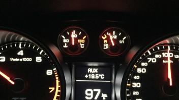

    Liebe TT-Gemeinde,
    erst einmal stark das es dieses Forum gibt. Ich hoffe das ihr mir helfen könnt. Ich fahre einen Audi TT 2.0 TFSI von 2010 mit knapp 90.000km. Ich habe nun seit ein paar Tagen das Problem, dass der Wagen / die Kühlertemperatur nicht mehr auf konstant 90 Grad geht sondern immer leicht darunter hängt - siehe Anhang.
    Ich habe jetzt schon in vielen Foren geguckt und unterschiedliche Aussagen gelesen - von "sofort den Sensor wechseln" bis "damit kannst du noch fahren". Was meint ihr dazu. In der Stadt (Ampel oder ähnliches) liegt er immer mal wieder bei den 90 Grad.
    Was ist eure Empfehlung? Kann ich damit noch nen paar Wochen warten? Ist vielleicht gar nichts am Wagen? Die Öltemperatur liegt zwischen 85 und 95 Grad je nach Auslastung.
    Würde mich über eine Antwort freuen.

    Thermostat wechseln. Hatte ich auch beim 2.0 TFSI im 5er Golf.

    Thermostat kaputt, war bei mir genau so.
    Beim TTS ist es eine sche*ss Arbeit! Habe fast 6h benötigt.
    Keine Ahnung wie es beim TT ist.

    • 5. August 2016 um 12:08
    • #40
