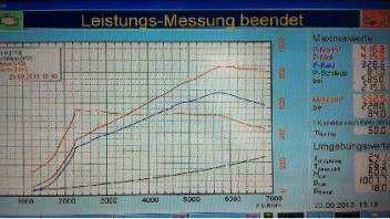

    hätte gerne ein paar Meinungen von den Experten zu der eingefügten Leistungskurve.
    Gemessen wurde ein TTRS mit Downpipe und anderer Software.
    Der Prüfstand ist von Meha und für 2 WD, also musste die Haldex abgeklemmt werden (falls das eine Rolle spielt).
    Danke für eure Meinungen. :)

    Nochmal die Bilder in besserer Auflösung... ;)
    Vorher-Messung und Nachher-Messung.

    Die Kurve ist top. Drehmoment schön gleichmäßig mit Plateau, ohne Peak was eh keiner braucht. Saubere Arbeit wie ich finde.

    Kurven sind in Ordnung, Leistung passt, Drehmoment finde ich etwas schwach. Ansonsten saubere Arbeit.

    Ist das deutliche einbrechen bei 5800 zu spüren, und ist das normal beim RS?

    Drehmoment ist bestimmt begrenzt wegen rutschender Kupplung, könnte ich mir vorstellen.

    Ja richtig, das Drehmoment wurde begrenzt, da es ein Handschalter ist und die Kupplung noch etwas länger halten soll.

    600NM kann er schon ab, so schnell geht die Kupplung nicht in die Knie.
    Abgesehen davon haben wir ein passendes Kupplungskit für den RS ab 1500.-€ ist man dabei, dann muss er auch nicht "gedrosselt" werden :)

    SO! stell ich mir die Perfekte Stage für den RS vor! :daumenhoch:
    Und das das Drehmoment auf 550NM begrenzt wurde macht das Ganze erst Perfekt! Dann hast du Obenrum gefühlt mehr Leistung und belastest Motor, Getriebe, Kupplung usw nicht unnötig!

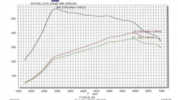

    P.S. hier mal nen Diagrammvon uns mit Drehmomentbegrenzung
    Dass die Kurven obenrum fallen ist mit normaler Hardware logisch, obenrum stopft die Downpipe, dann ist Feierabend....

    Das Diagramm von HPerformance hat in etwa den selben Verlauf. Sieht man aber besser wenn man es ins 16:9 Format zieht!
    Wär interessant zu wissen was da genau gemacht wurde!

    Ich finde die Werte bei HPerformance aus der Tabelle unten rechts im Diagramm nicht wieder. SInd das Spitzen die bei evtl. erfolgter Kurvenglättung weggefallen sind? (sehe im Diagramm in der Spitze nur 520Nm)
    Was auch nicht vergessen werden darf ist, dass hier DIN mit EWG PS verglichen werden.
    Nichtsdestotrotz ist die Entfaltung bis auf den leichten Drehmoment Peak recht ähnlich.
