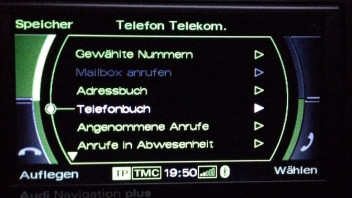

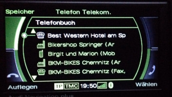

    • 31. Januar 2014 um 20:05
    Ich war gerade mal im TTS und siehe da, im Navi werden die Kontakte aus dem iPhone 4S auch angezeigt. Habe jetzt iOS7. Ob das unter iOS6 auch schon so war, kann ich nicht sagen.
    Taste NAME > SPEICHER > TELEFONBUCH.
    Etwas umständlich. Am Lenkrad über das FIS geht's schneller.
