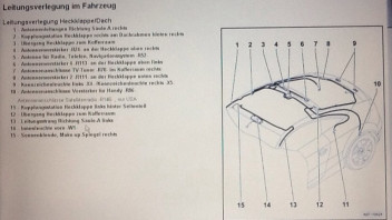

    Wird die original TT 8J GPS Dachantenne nicht direkt ans Navi angeschlossen?
    Habe mir extra ein besorgt und war gerade eben sehr erstaunt, dass am Kabel des GPS Empfängers genau der identische Stecker sitzt wie am RNS-E und nicht das entsprechende Gegenstück des Steckers.
    Danke
    Gruß Philipp

  • milch
    • 18. März 2014 um 19:16
    Danke
    Gruß Philipp
    Das ist richtig, jedoch haben TTs die ohne Navi bestellt wurden keinen GPS Empfänger und auch keine Haifilossen-Antenne auf dem Dach.
