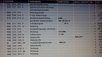

    Ölabstreifring ist in dem Satz Kolbenringe enthalten.

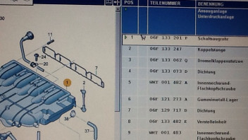

    Ansaugbrücke? Meinst du das Schaltsaugrohr (1) der Ansauganlage? Dichtung (7) (siehe Foto)
    Umlenkrollen gibt es 2. Sind jeweils mit Schraube.

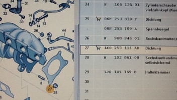

    Am Abgaskrümmer gibt es 2 Dichtungen 25 und 27 (siehe Foto)
    06F 253 039 F Dichtung + 1K0 253 115 AB Dichtung
    Ventildeckeldichtung (Zylinderkopfhaube)
    06F 103 483 D Dichtung
    Alles andere siehe Fotos.
    Alles ohne Gewähr! ;)

    Schaltsaugrohr ist das Teil 1 auf Bild 3. Die Dichtung ist die Nr. 7 Teilenummer steht daneben.
    Alle anderen Dichtungen habe ich doch im Text beschrieben. Die Teilenummer kannst du dann mit dem Materialschein Bild 1 abgleichen. Dann weist du, welche Dichtung was ist.
