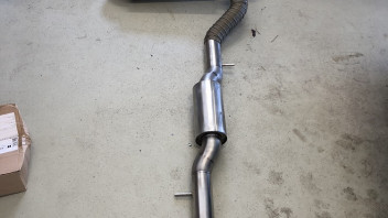

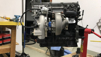

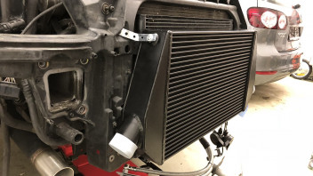

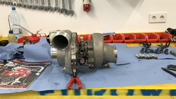

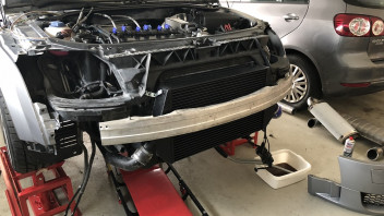

    so nun ist es endlich soweit und der Umbau ist so gut wie fertig!
    Habe das Auto diese Woche beim Abstimmen!
    Das wurde alles verbaut:
    630 Siemens Deka Düsen
    Borg Warner EFR 8374 Turbolader
    044 Bosch Pumpe
    LLK Sonderanfertigung von Schweizer Ladeluftkühler
    Verstärkte Pleuel
    3mm Platte zur Verdichtungsreduzierung
    HGP Krümmer
    Rothe Ansaugbrücke
    Geänderte DSG Kupplung
    Eigenbau 76mm AGA
    16Reihen Ölkühler
    SPA Anzeigen für Öldruck, Öltemperatur, Ladedruck, Abgastemperatur und Lambda
    Sobald ich mein Auto wieder habe gibt's dann auch ein Fahrtvideo!
    lg
