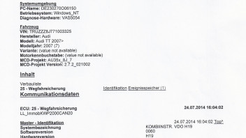

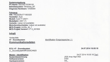

    Hi,
    habe letzte woche ein TT gekauft ein bekannter hat ihn dann mit vcds ausgelesen udn dort standen etliche sporadische fehler die sich alle löschen ließen bis auf 2
    war deswegen heute bei audi und die kommen zu dem selben ergebnis fehler nicht löschbar bzw bei der wfs steht sogar defekt dran (kann aber komischerweise damit fahren, springt auch sofort an)
    was mir komisch vorkommt das bei der codierung ein ? steht, kann es sein das da einfach schlecht umcodiert wurde? an dem wagen wurde auch schon us standlicht programirt und sds auf englisch vllt haben die am tacho auch rumgespielt?
    fals der wfs fehler doch eine uhrsache hatt bringt ein ki tausch etwas? in der werkstatt wurde mir gesagt an der lenksäule wäre noch ein strg was auch schuld sein könnte!?
    ki fänd ich nicht so tragisch da ich gerne auf das farb ki umbauen würde
