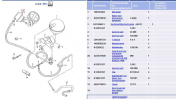

    Fahr eigentlich immer im S Modus und im Kaltstart ist sie ja da auch geöffnet. Hab jetzt mal den Schlauch abgezogen, geknickt, Kabelbinder rum und wieder auf die Dose gesteckt. Die Klappe vorher per Hand vollständig geöffnet und ne Runde gedreht :-). Was soll ich sagen, es ist jetzt einfach der Hammer. Ist es normal, dass der Schlauch für die Unterdruckdose nur draufgesteckt ist? Auf der Zeichnung oben ist ja eine Schelle zu sehen? Der Schlauch ging nämlich ziemlich leicht ab bei mir. Könnte eventuell sein, dass dieser Falschluft gesaugt hat und so der Unterdruck nicht voll aufgebaut worden ist.

    Also bei meiner AGA sind Blechklemmen an der Unterdruckdose und den Klappen montiert.
