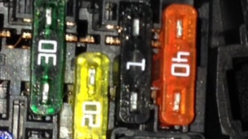

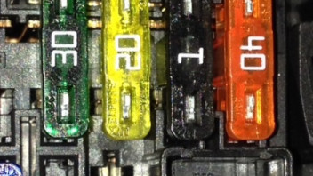

    Laut Sicherungshalter beim TT geht die Sicherung nicht umzustecken, wie beim Golf. Dann bleibt es wie es ist. Wäre auch zu einfach gewesen.
    So sieht das beim Golf aus. Vorher und nachher.

    • 27. Januar 2015 um 11:32
    naja IRGENDWO im Sicherungskasten gibt es doch sicher Dauerplus und von dort könnte man dann auf die jeweilige Sicherungsbuchse brücken, ähnlich wie im Bild, oder nicht?
