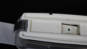

    • 11. Mai 2015 um 20:16
    Teilenummer: 8J0947105
    gehört sich so im dreieck gebogen wie auf dem Bild:

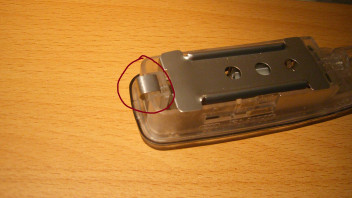

    • 11. Mai 2015 um 23:23
    Bei Google gefunden...

    • 12. Mai 2015 um 09:32
    Danke, hab natürlich auch schon wie wild gegoogelt, aber es ist schwierig die richtige Leuchte zu finden.
    Ich hab das jetzt mal etwas flacher gebogen und werds heut nochmal probieren.
    Tja die kleinen Problemchen am Auto sind für mich oft die schlimmsten!
    Danke!!
