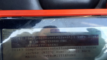

    Schauen wir mal, welcher Dämpfer laut Auslesung nun davon betroffen ist. Werde den morgen mal auslesen lassen. Einen Wackelkontakt konnten wir beim letzten Mal ausschließen.

    So. Gerade beim Freundlichen gewesen. Jetzt ist es der Stillegungssatz auf der linken Seite.

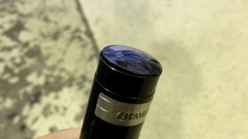

    So. Heute früh kurz beim Freundlichen gewesen, den Widerstand von der rechten VA ausgetauscht und jetzt erst mal wieder Ruhe. Allerdings gehe ich nicht mit dem zufriedenen Gefühl vom letzten Mal raus.
    Hab mal ein Foto vom defekten Teil gemacht. Beim direkten Vergleich, sieht man äußerlich schon defekt. Die obere Kappe ist von hohen Temperaturen ganz wellig und platzt schon etwas nach oben hin auf.
