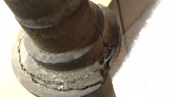

    Das sagt überhaupt nichts aus über die Qualität,weil sämtliche Angaben fehlen.
    Wo wurde das Auto bewegt.Zb in Bayern im Tiefschnee mit 6 Monaten Salzstrasse?
    Wieviel km wurde damit gefahren?
    Pflegezustand des gesamten Fahrzeugs?
    usw......
    Da sehen dann Original Fahrwerke genauso aus.

    Du kaufst dir ein nagelneues Auto egal welche Marke.
    Bei einer Laufleistung von ca. 15000 km im Jahr eines deutschen Autofahrers kommen in 6 Jahren 90000 km zusammen.
    Wenn dann nach 6 Jahren egal wann, wo und wie das Auto bewegt worden ist, der Federteller weggerostet ist würdest du als Premiumautofahrer sicherlich nicht toll finden.
    Bei den heutigen Autos sind 6 Jahre und 90000 km rein gar nichts.
    Klar sieht das Fahrwerk nicht so aus wie die Lackoberfläche, das wäscht man ja nicht jeden Samstag und poliert es danach.... :tanzen:
    Selbst wenn man in 6 Jahren nach dem Winter nie eine Unterbodenwäsche gemacht hat, kann und darf es nicht sein das der Federteller weggerostet ist(Serienfahwerk).
    Dann sollten also Neuwagen die das erste mal nach 3 Jahren zum TÜV müssen und dann nach 2 Jahren wieder hin, dann nicht mehr durch den TÜV kommen :megageil:

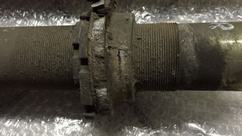

    Ich habe schon Fahrzeuge gesehen,welche nach 6 Jahren ausgesehen haben,als hätten sie in einem Salzsee gelegen.
    Wenn du der Meinung bist,das 6 Jahre und 90.000 km nichts für ein Auto ist,welches zB in Meer Nähe oder zB kühleren Regionen mit viel Streusalz bewegt werden,dann hast du schlichtweg keine Erfahrung.
    Golf 5 und Touran zB sind nach dieser Zeit vielfach wegen Rostansatz am Unterboden inst. gesetzt worden.
    Alleine schon wegen dem nicht mehr vorhandenen U-Schutz wie es noch beim Golf 4 war.Das ist nicht die Regel,ist aber schon sehr oft vorgekommen.

    Ich kann dir sogar sagen in den 80er war der legendäre Golf 1 sogar nach ein Jahr schon durch, wo VW den Golf mit den Billig-Russen-Stahl produziert hat.
    6 Jahre und 90000 km sind bei heutigen PKW's keine Leistung, bei vollverzinkter Karosse oder sogar ALU....
    Rostansätze können ja nach 6 Jahren da sein, das hab ich ja nicht bestritten..
    Tragende Teile wie ein Federteller sind auch nach 6 Jahren angerostet egal wo du wohnst aber nicht durch!

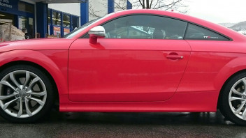

    Ich eröffne einen Thread weil ich mir unsicher bin. Habe einen TTs Bj2010 mit 48000 km. Dadurch natürlich quattro und magnetic Ride.
    Eigentlich wollte ich das Fahrzeug mit Federn tieferlegen, weil ich das MR behalten wollte. Davon wurde mir speziell wegen dem MR abgeraten. Hängearsch etc,waren die Hauptargumente.
    Das MR macht wohl ab 80000km öfter Probleme. Von daher ist die Gewinde Variante gereift. Mir wurde Vogtland empfohlen. Preisleistung zumindest soll passen. Ich will das Fahrverhalten höchstens verbessern und nicht verschlimmbessern! Ebenso sollte er alltagstauglich bleiben. Ich habe auch nur die originalen S line in 18 Zoll für Winter und Audi Turbo Design in 19 Zoll und original Abmassen im Sommer.
    Daraufhin habe ich mich bei Vogtland umgesehen und nur das gefunden.
    http://shop.vogtland.com/index.php/all-…ic-dampers.html
    Witziger Weise ist im Gutachten auf der Seite beschrieben, das es nicht für Fahrzeuge mit MR sei!!!
    Was soll das???
    Kennt sich jemand damit aus? Ist es für 800 Ok? Bitte beachten Audi TTs!!
    Und ist bei diesem FW der MR Stilllegungssatz dabei?
    Schönen Abend!!!

    mir ist neu das Vogtland den Stillegungssatz anbietet - kenne ihn nur von KW
    ich vermute deswegen auch die Anmerkung im Gutachten
    bis 800.- würde ich dir das Bilstein B14 empfehlen - hatte ich auch und war damit absolut zufrieden, dazu entweder der Stillegungssatz von KW oder du lässt dir die MR Option raus programmieren
    Gruß Philipp
