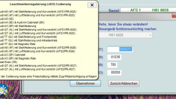

    Demnach müssen alle drei Steuergeräte codiert werden ich habe jedoch keinen blassen Schimmer wie ich das anstellen soll.
    Wenn ich im Steuergerät der Leuchtweitenregulierung auf codieren gehe kann ich in dem Drop Down Menü nix auswählen. Es ist grau hinterlegt. Anbei ein paar Screenshots die das Bild zeigen.
    Könnt Ihr mir vielleicht Hilfestellung geben?
