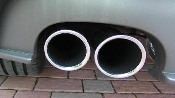

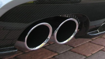

    habe mir von nem bekannten, der ne chemiefirma hat die reinigungsmaterial für autos, waschstrassen etc verkauft, mein neues wundermittel geben lassen :D meine endrohre waren nach jetzt ca. 7000km total verrust und mit normaler wäsche auch nicht mehr sauber zubekommen.
    so sahen sie vorher aus
    und so nachdem ich mein auto komplett geputzt hab
    der schwamm war zwar danach kohlschwarz, dafür meine endrohre aber endlich wieder sauber :)
