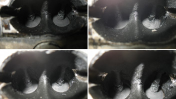

    Eventuell reden wir aneinander vorbei.
    Durch die Überschneidung entsteht auf den Ventilen ein wenig Verkockung. Es ist aber auch das Ansaugrohr verkockt.
    Das hat mit der Ventilüberschneidung nichts zu tun.
    Aber der größte Teil kommt von der Motorentlüftung. Und eben darum werden die zusätzlichen Ventile eingebaut,
    um die Ölstoffe in den Brennraum zu spülen.
    Und die 2. Düsen sind eben nur bei Direkteinspritzer nötig.

    Hab ich ja die ganze Zeit geschrieben, Fotos reingesetzt, das die Rückführung Verkockung verursacht......
    Und die Ventilüberschneidung ein bisschen dazu beiträgt.
    Und das seit 13 Jahren. VW-Audi ist vor einem oder 2 Jahren draufgekommen und hat eben die zusätzlichen Düsen eingebaut.
    Gerhard
