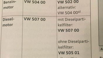

    • 9. März 2016 um 20:08
    Für Festintervall ist VW 50200 freigegeben (siehe Foto Bedienungsanleitung)

    • 9. März 2016 um 20:22
    das Bild würde ich dem Freundlichen unter die Nase halten.
