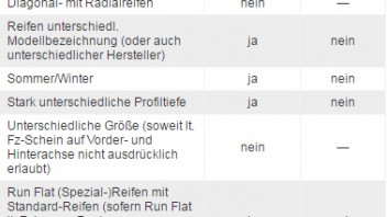

    • 29. Juni 2016 um 20:15
    Sonderfall Fahrzeuge mit Allradantrieb: Hier müssen unbedingt die Vorgaben in der Bedienungsanleitung befolgt werden. Eine stark unterschiedliche Profiltiefe vorne/hinten könnte hier beispielsweise zu Schäden am Mitteldifferential führen!

    • 29. Juni 2016 um 20:45
    Auf diese Infos bin ich auch gerade gestoßen. :) Ich nehme mal an, das es kein quattro ist. Ich verstehe es trotzdem nicht. Ich würde nicht mal auf so einen Gedanken kommen. Mal abgesehen von den Fahreigenschaften. Das sieht doch auch besch... eiden aus.
