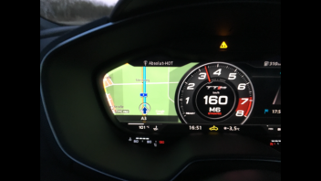

    So 3500 km bin ich jetzt schon ohne ein Problem, aber mit viel Spaß gefahren !
    Dann kam der heutige Tag auf der A3 Richtung Frankfurt. Bin mit ca 220 über ne Autobahnbrücke gefahren war ein kleiner Versatz,
    ....plötzlich Warnung ⚠️ Stand kurz (Probleme mit dem antriebsstrank Service aufsuchen) Auto lief nur noch im Notprogramm nächsten Parkplatz angesteuert, Auto aus und angeschaltet

    Oh shit! :geschockt:
    War dann nach dem neustarten des Motors wieder alles ok?

    So Teil zwei der Geschichte konnte beim Teil eins leider nicht mehr schreiben Handy nahm keine Buchstaben mehr an !?
    Bei der Rückfahrt hab ich viermal voll beschleunigt ....kein Problem, aber beim nächsten mal gleiches Spiel wieder. Wieder Notprogramm... Ich werde morgen mal zum :) fahren. Fehlerspeicher auslesen lassen!

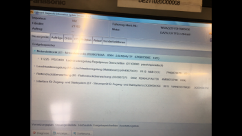

    So Testfahrt geht weiter

    • 7. Januar 2017 um 12:24
    Die Fehler sind alle unabhängig voneinander. Mal im Motorraum nach Marderspuren geschaut?

    • 7. Januar 2017 um 14:27
    Angeblich war der Ladedruck zu hoch,soll nur noch das Auto schalten lassen vorerst?
    und wenn man das Auto schalten lässt, dann ist der Ladedruck nicht zu hoch? :freu2
    Ist wirklich der Hammer was in den Werkstätten für ein Mist erzählt wird, wirklich traurig wenn man das so liest.
    Bei vielen der 8J TTRS trat der Fehler schon bei der Abholung auf, da war es eine nicht richtig befestigte Schlauchschelle.
    Tippe bei dem Fehler auf einen undichten Schlauch oder ein Besuch von einem Marder wie Ravenous schon geschrieben hat.
