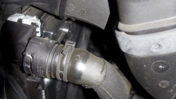

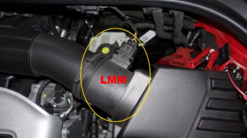

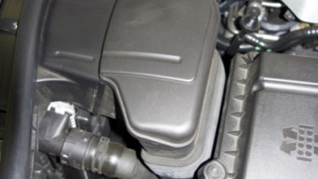

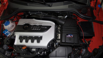

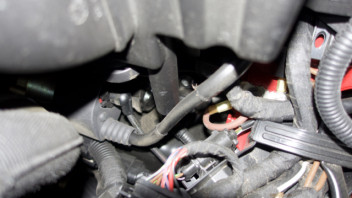

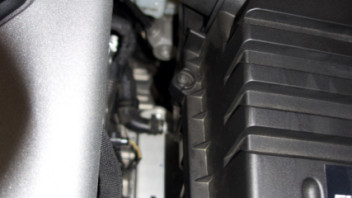

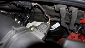

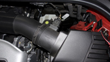

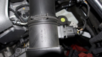

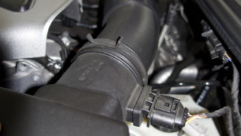

    Also ich kann Dir zu dem Thema nur ein paar Fotos von meinem S liefern, ob da nun ein LMM verbaut ist, da bin ich nicht Experte genug. Mein bisheriges Verständnis dazu war, dass in jedem Ansaugtrakt ein LMM verbaut ist, mag aber sein, dass ich da auf dem Holzweg bin. Auf den Fotos kannst Du aber nach dem Luftfilterkasten einen Kabelanschluss erkennen, denke das ist der für den LMM im Ansaugtrakt. Ich hoffe, die Bilder geben Dir bissle nen Eindruck, wenn Du mehr brauchst bitte einfach melden.

    Also ich kann Dir zu dem Thema nur ein paar Fotos von meinem S liefern, ob da nun ein LMM verbaut ist, da bin ich nicht Experte genug .
    Ja der TTS hat einen LMM
    Ja da bist du auf dem Holzweg.
    Der TT RS hat z.B. keinen LMM.
    Der LMM dient ja zur Lasterfassung und damit dann auch zur Berechnung der Einspritzmenge.
    Das kann man aber auch ohne LMM z.B. mit zwei Druckgebern.

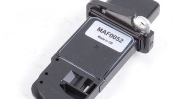

    du hast ein Adapterstück gebraucht weil der Sensor ja irgendwo rein geschraubt werden muss.
    Der sieht ja so aus und ist normal in die Abdeckung geschraubt.
    Man kann ja nicht den LMM vom TTS nehmen.
    Man sollte schon das richtige Adapterstück haben sonst ist der Motorschaden vorprogrammiert.
    Der LMM erfasst ja nur den Kernstrom, sitzt der an einer falschen Stelle ist die Erfassung zu ungenau, der Motor läuft zu mager und peng.
