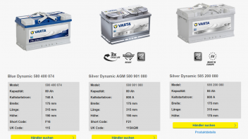

    Ich war auf der Varte Homepage und für den Audi TTS 8J wurde folgendes vorgeschlagen!
    Ich werde mal die Blue Dynamic ausprobieren und euch berichten.

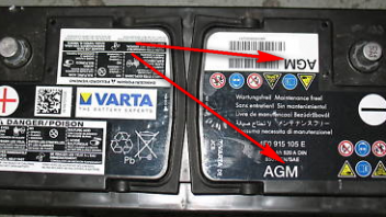

    Wenn eine AGM-Batterie ausgeliefert worden ist, dann sollte man auch eine AGM-Batterie verbauen. Diese Angabe steht auch auf den Batterien. Da geb ich dir Recht Ravenous. Dein Einwand war sehr hilfreich, so dass ich mich mal schlau gemacht habe, damit die zukünftigen User es leichter haben eine Batterie zu kaufen.
    Nach einem Anruf beim Freundlichen, habe ich folgende hilfreiche Info für euch:
    Hier ist meine derzeitige Batterie. Da steht kein AGM drauf und ist somit eine normale Starterbatterie.
    Somit kann ich die Varta Blue Dynamic 580 400 074 verbauen (Kostenpunkt: ca. 100 €).
    Bei einer AGM-Batterie würde diese Angabe auch auf der Batterie draufstehen und dann muss man auch wieder eine AGM-Batterie verbauen. Siehe Bild. Da würde ich, wie Ravenous schon bereits empfohlen, die Varta Silver Dynamic AGM 580 901 080 nehmen. (Kostenpunkt: ca. 160 €).
    Womit mit man sich manchmal beschäftigten muss. Ich hatte mir bisher nie um Batterien Gedanken gemacht ;).
