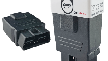

    Moin.
    Es gibt da von der Fa. Voltas IT ein Gerät zur Codierung- laienhaft ausgedrückt.
    Es heißt OBDeleven und soll lt. Hersteller einiges können für schmales Geld.
    Auszug Homepage:
    Ein einzigartiges Bluetooth-Gerät, das die komplette Fahrzeugdiagnose, Programmierung und Überwachung ermöglicht. Das Gerät wird in die OBD-IIDiagnosebuchse gesteckt, die leicht zugänglich ist. Dieses Gerät funktioniert nur mit der Original OBDeleven-App fürAndroid.
    Link: https://www.car-diag.de/obd11-pro-verlaengerung.html
    Wer hat Erfahrung mit diesem Teil gemacht? Welche?
    Was geht freizuschalten oder zu verändern? Was geht nicht.
    Klappensteuerung TTS? Soundaktuator? Licht? Blinker? Spiegel etc.?
    Ich hoffe, dass es dieses Thema noch nicht gibt. :|
