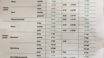

    da meine hinteren Reifen beide auf der Innenseite total glatt waren habe ich heute beim Reifenwechsel auf Michelin PS4S eine Achsvermessung am Audi TT RS durchführen lassen. Anbei das Ergebnis.
    Was sagen unsere Profis dazu?

    haben dir die stur doch ganz gut eingestellt. bissi Sturz ist nicht verkehrt.

    Die Spur hinten ist schon saftig... Aber um dein genanntes Problem zu beheben taugt das. Sieht für mich ordentlich aus!
    Geradeauslauf dürfte jetzt extrem sein. Kannst sicher bei 250 Kmh die Hände vom Lenkrad nehmen :D
