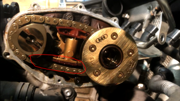

    Nun zur Roadster Operation:

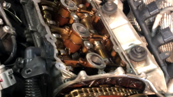

    - Ventildeckel ist Runter (leichte Verkokung)
    - Zahnriemen auch.
    - Kette hängt durch (muss das so?) siehe Bild.
    - Kerzen Raus,,,, leider hatte ich mein Endoskope nicht dabei...
    Nockenwelle lässt sich nicht drehen...jedoch hab ich es geschafft das Stirnrad zu verdrehen, ohne das sich die Nockenwelle dreht.:rolleyes:
    Morgen werde ich weiter machen, heute musste ich aufgrund von Migräne aufhören(wie passend...)..wenn es kommt, dann kommt auch alles zusammen.
    Besten Gruß aus Gladbeck aus dem Ruhrgebiet, Sebastian
    Ps.: Ich weis, an einem Tag kann man mehr machen, nur hab ich keine eile, Ich werde alles in Ruhe auseinander und wieder zusammen bauen... :) :)

    aus meiner Sicht muß man vordringlich den Grund der Blockade finden. Vielleicht kann man jetzt schon Eingrenzungen machen z.B. Ist die KW brutal fest oder läßt sich diese ein wenig hin und her bewegen? Läßt sich der Ventiltrieb bewegen (Achtung nicht mit Gewalt)?
    Bewegt sich der Ventiltrieb muß man unten suchen es könnte sein daß ein KW Zapfen samt Lagerschale im Block gefressen hat. Dann ist die KW bock fest!

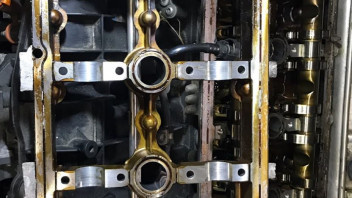

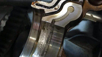

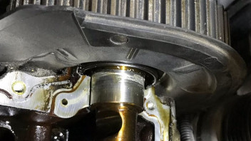

    Bei deinem 6ten Bild:
    Wir hatten letztens bei einem Kumpel seinen Golf 6 ED35 mit 180tkm (der sieht an der Stelle gleich aus) versucht den Spanner zu wechseln, bei uns hing da die Kettte defintiv nicht so durch, habens leider nicht geschafft weil wir diese vermaledeite Schraube am Versteller nicht aufgekriegt haben, haben noch nie so ne feste Schraube erlebt, im Internet gibts dazu einige Horrorstorrys, haben auch 1 Werkzeug dabei zerbrochen weil die so fest saß -_- hoffe sie geht bei dir besser auf falls du sie nicht schon offen hast!

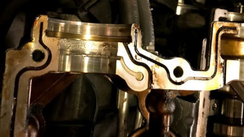

  • SEBL
    • 15. Juli 2018 um 16:06

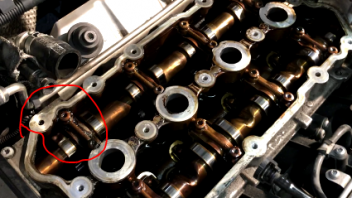

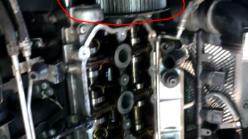

    Die Auslasseite der Nockenwelle hat gefressen. Direkt am Stirnrad.
    Die Kurbelwelle läst sich Problemlos drehen. Juhu ;)
    Die kolbenlaufbahn sieht tadellos nach Kreuzschliff aus.
    Die Frage ist jetzt, woher kommt es, Ölwanne könnte ich heute nicht lösen.
    Werde dies in der Woche erledigen.
    Kann bei dem Motor eigentlich mit Lagerschalen gearbeitet werden?
    Oder zwingend neuer Kopf erforderlich?
    Welcher arbeiten würdet Ihr jetzt gleich mitmachen?
    Wenn jetzt schon der Kopf runter ist?
    Wegen dem Kettendurchhang werd ich morgen mal freundlich bei einer Fachwerkstatt fragen :)
    Hey Leute hab gerade richtig gut Laune Danke an euch :)
    Im Anhang die Bilder dazu :) also zum Ausbau :D ps: kennt ihr einen App auf dem Handy , die Bilder auf 1 mb verkleinert ? Damit ich diese hier posten kann?

  • franz_vm
    30
    • 16. Juli 2018 um 10:25
    Hallo Sebastian
    dieser Schaden wirft ein paar Fragen auf. Wodurch ist der Fresser entstanden? Vordergründig durch Schmierölverlust, klar. Aber nur lokal durch eine Verstopfung oder steckt da was prinzipielles dahinter? Im ersten thread schriebst du daß die Ölkontroll-Warnung kam. Falls ja war also diese Stelle die schwächste aber mit Sicherheit nicht der Verursacher des Druckverlustes. Dies ist von großer Bedeutung, denn wenn wirklich der Druck weg war, können auch andere Gleitlager Schaden genommen haben. Dies würde bedeuen, daß man alle Lager inspizieren muß, Lagerspiel mit plastic gauge ausmessen um dann nach dieser Schadensanalyse den Reparaturumfang festlegen zu können.
    Wenn du ein erfahrener Schrauber bist kannst du dir eine externe Ölpumpmimik bauen, am Motorblock anschliessen und die einzelnen Leckraten eines jeden Gleitlagers anschauen. Ob sich der Aufwand lohnt? Unter Umständen müssen auch noch Metallabrieb aus den Ölkanälen das geht dann gleich mit. Ich mache dies bei wertvollen Motoren, die nicht mehr beschaffbar sind, immer so, aber für einen ollen Großseriemotor??
    Also wird es entweder auf einen anderen Motor hinausgehen oder es gibt durchaus hervorragende Hinterhof Werkstätten, die richtig was können.
    Franz

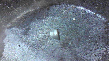

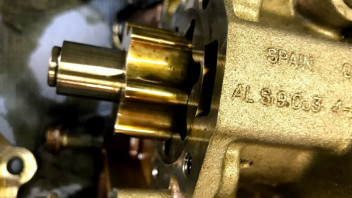

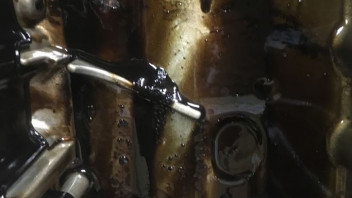

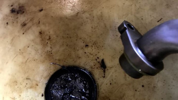

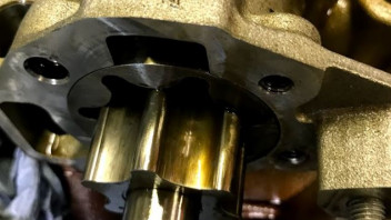

    Hallo Liebe Leute,
    kleines Update, die Öl-Pumpe sieht gut aus.
    Es sind keine Abschleifungen oder desgleichen zu sehen.
    Was mir aufgefallen ist, in der Ölwanne war recht viele Ölverkrustungen und das Ansaugrohr war auch voll. So vermute ich das die Ölpumpe einfach kein Öl mehr Ansaugen konnte.
    Nun zur erfreulichen Seite, der Motorenbauer meinte, der Schaden sei so gering das er guter Dinge ist den schaden weg zu schleifen.
    Die Kolbenbahnen selbst haben keine riefen oder dergleichen.
    Was mir noch aufgefallen ist, ist die extreme Menge an Ölkohle Ansaugseitig auf und um die Ventile.
    Besten Gruß Sebastian

    Was hat der denn runter, wie häufig würde Öl gewechselt und welches Öl wurde verwendet?
  • SEBL
    • 1. August 2018 um 09:34
    Hallo Zusammen,
    Hatte jetzt ein wenig Pause gemacht.
    Ich hatte den Wagen erst letztes Jahr bekommen und bin bisher erst 3000km gefahren.
    Vor ca. 2500 km einen Ölwechsel gemacht und auch alle Riemen erneuert.
    Ich glaube der Vorbesitzer hat, was den Ölwechsel angeht, es nicht so ernst genommen.
    Werde wohl jetzt auf Shell Helix Ultra 5w-40 oder 0W-30 Ultra Professional gehen.
    Oder gibts für die ersten 500km nach wieder Zusammenbau Vorschläge?
