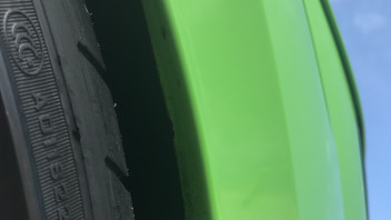

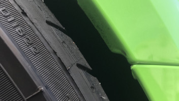

    Vielleicht erscheint meine Methode zu hart, aber ich habe an den vorderen Kotflügeln die nicht umgelegten Kanten einfach ein paar mm weggedremelt. :huh:
    Danach von innen neu versiegelt und schwarz drüber lackiert. Fällt keiner Sau auf aber man gewinnt dadurch die nötigen 4 bis 5mm damit diese beschissene Kante nicht den Reifen aufschlitzt.
    Hinten hab ich persönlich keine Probleme mit 9x20 ET52 und 255er PZero plus 15er Spurplatte.
    Auf den angehängten Bildern sieht man die gemeinte Kante sehr gut. Keine Ahnung was zum Teufel sich Audi da gedacht hat.
    Ist auf den Bildern schon nachgearbeitet oder sind das die originalen ?
    habe bei mir ähnliches in Planung.
    Ist noch die originale Kante.
    Kann bei Zeiten mal Bilder von den bearbeiteten Kanten machen.
