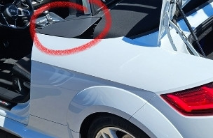

    Hallo, mir ist aus unerfindlichen Gründen unbemerkt die Abdeckung der Gestängeaustrittsklappe auf der Beifahrerseite beim Verdeck abhanden gekommen / abgerissen, weggeflogen o.ä.
    Nun habe ich mir eine gebrauchte Abdeckung beschafft. Bitte um Tipps zum Einbau, was muss ich beachten?
    Ich habe auf der rechten Seite nachgeschaut und nur eine Schraube zur Befestigung entdeckt, diese Schraube lässt sich bei meiner Abdeckung nicht festziehen, dreht durch.... Sollte die Abdeckung sicherheitshalber noch zusätzlich geklebt werden?

    Vielen Dank für den Hinweis. Also die neue Blende einfach anklipsen und dann die Schraube locker eindrehen?
    Ich sehe gerade, auf dem Bild sitzt in den beiden Längsschlitzen gar keine Schraube.
    Bei meinen TT BJ 14 sitzt in einem der Längsschlitze eine Schraube.

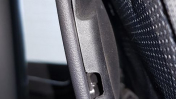

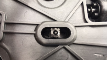

    das Bild zeigt ja die Verdeckklappe ohne Abdeckung, also kannst du da die Schraube nicht sehen.
    Damit du besser siehst wo die Entriegelung sitzt.

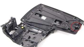

    Hier noch ein Bild wo man die Öffnung von der Entriegelung sieht.

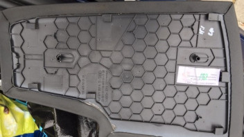

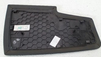

    1.925
    3.129
    • 18. Oktober 2018 um 16:31

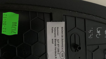

    Hier noch die Blende von innen, da kann man dann sehen wie sie fest ist.

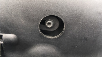

    Super, Dankeschön. Also geht die Schraube welche ich unterhalb der Klappe bei mir am Fahrzeug sehe, gar nicht bis in die Blende? An der Schraube sitzt aber noch ein abgebrochenes Stück Kunststoff dran.
    Am besten ich stelle morgen mal ein Foto davon ein.

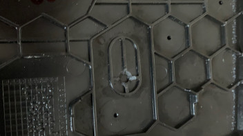

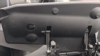

  • Scuba
    95
    • 20. Oktober 2018 um 15:04
    Das sind die Bilder
    939
    4.485
    • 20. Oktober 2018 um 15:11
    Für mich sieht das so aus das die Blend noch geschraubt ist und an der alten Blende die Kunststoffbuchse abgebrochen ist. Halte das abgebrochene Kunststoffteil mit einer Spitzzange fest dann kannst du normalerweise die Schraube raus drehen, dann die neue Blende drauf und die Schraube wieder rein. Schau heute Abend mal wie das bei mir aussieht.
    1.925
    3.129
    • 20. Oktober 2018 um 15:46
    Würde jetzt auch so sehen, obwohl es laut Rep-Leitfaden nicht geschraubt sein soll.
  • Scuba
    95
    • 20. Oktober 2018 um 15:49
    Ja, so dachte ich das auch, die Blende könnte geknipst und zusätzlich geschraubt sein.
    Auf der rechten Seite wo die Blende noch dran ist, lässt sich die gleiche Schraube drehen - aber nicht festdrehen. Ist schon kurios.
