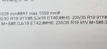

    Bei 235/35 brauchst du 8J ( siehe EG-Übereinstimmungsbescheinigung )
      • 157,89 kB
      • 734 × 169
      • 25
