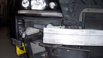

    Wo ist der drucksensor ladedrucksensor vom tt motor ajq versteckt verbaut?
    1.942
    3.095
    • 25. November 2018 um 13:28
    Der sitzt im Ladeluftkühler.

    sorry trotzdem dumme frage wo sitzt der ladeluftkühler? Es ist alles eng verbaut man sieht vor lauter Bäume keinen wald mehr.
    • 26. November 2018 um 07:26
    Evtl. solltest Du die Arbeiten jemanden überlassen, der weiß wo Vorne ist am Auto....
    :D
    1.942
    3.095
    • 26. November 2018 um 09:30
    Leuchte mal mit einer Taschenlampe in Fahrtrichtung rechts durch das Gitter unten im Stoßfänger dann wirst du den LL Kühler sehen.
