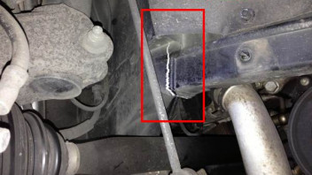

    Der TT ist mit seinem Alu Rahmen vorne ist sehr schnell ein Totalschaden, weil sehr oft schon bei einem vermeindlich kleinen Unfall der Rahmen bricht.
    Ich würde auf alle Fälle mir den Rahmen ganz genau ansehen, besonders bei einem Fahrzeug das bis 250 Km/h schnell ist.

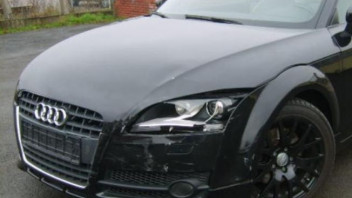

    Hier mal zwei Bilder damit du weiß was ich meine.
    Wie man sieht braucht man Aussen keinen großen Schaden um einen Totalschaden zu haben.
    Gerade aus USA tauchen und letzter Zeit ganz viele Totalschäden auf.
    Ich sehe das so , dass da jede Menge Betrüger am Werk sind.

    Deine Bilder sind auch sehr aufschlussreich, da man - vom ersten ausgehend - keinen, solch kapitalen Schaden erwarten würde.
