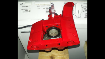

    Die Handbremssättel sind nun rot und ich kann den Bremssattellack von FoliaTec nur immer wieder empfehlen.
    Jetzt noch das Befestigungsmsterial für die Bremsklötze besorgen, die Bremsscheiben schwarz mit Thermolack lackieren und dann geht es schon an den Einbau.

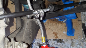

    Falls noch jemand was zum Einbau wissen mag:
    Da wo die Adapter angeschraubt werden, alles schön plan schleifen.
    Dann musste ich im Bild 1 rot eingekreist, die mitgelieferte Inbusschraube gegen eine flachere Sechskantschraube austauschen, weil sonst die Bremsscheibe schleifen würde.
    Alle Schrauben mit Loclite Schraubensicherung sichern, fertig.
    Leider muss das Handbremsseil verlängert bzw.ausgetauscht werden.
    Hierzu hab ich mir ein neues Seil bei Audi bestellt.
    Auf dem Bild 2 hab ich das alte Seil mit dem neuen Seil so auf Länge gebracht, dass die Handbremse auch funktioniert.
    Das ganze zusammen ausbauen und schon hab ich die richtige Länge und kann mir welche anfertigen lassen.
    Im Bild 3 hab ich mir von Kaido Autosport 2 Stahlflexleitungen vor Ort anfertigen lassen.
    Man kann alles frei wählen, super Sache, super Team.
    Am Ende alles entlüften, fertig :love:
