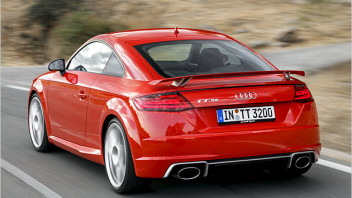

    Bin hier neu im Forum. Daher erstmal Hallo an alle ? Ich fahre seit ein paar Monaten einen Audi TTS 8s und werde nun eine neue EgoX Anlage von HG Motorsport verbauen. Dabei stellt sich mir die Frage, ob man auch statt der vierflutigen Anlage die zwei dicken Endrohre vom RS verbauen könnte. Geht nur um die Endrohre. Hat jemand damit Erfahrung bzw. sowas schon verbaut ?
    Ich finde die 2 Dicken sehen besser aus. Die 4 sind 4x110x70 und die Dicken 2x170x110.
    Die dicken sind also 4cm höher ! Breite ist bei 2x70 plus Abstand zwischen den 2 Rohren ähnlich.
    Besten Gruß
    Tim

    Ich weiß nicht, wie die EgoX aufgebaut ist. Vielleicht hilft dir schon mal das Bild vom TTRS Auspuff. Da kommen die 2 Endrohre “zusammengequetscht” in die Auspuffblende. Ist die Position der Endrohre beim TTS und TTRS gleich? Und passen dann die TTRS Auspuffblenden in den TTS Diffusor?
    Fragen über Fragen. Glaube nicht, dass das schon mal jemand gemacht hat. :/

    Beim 8j hat irgendwer hier mal mit umschweissen und der RS Heckschürze den Umbau gemacht.
    • 11. Februar 2019 um 21:04
    Da die Aussparungen beim TTS breiter und niedriger sind wie beim RS wage ich zu bezweifeln das dass mit der Blende vom RS gut aussieht. Wenn dann müsstest du wohl schon komplett mit Heckschürze umbauen.

    Hier einmal zwei Bilder von den jeweiligen Abgasanlagen. Der Ansatz der Auspuffblende ist eigentlich ähnlich. Könnte sicher umgeschweisst werden. Evtl. kann ja der Hersteller zur Frage mehr sagen ?
    Ist der Diffusor bzw. die Auspuffaussparung gleich groß ?
    tts-freunde.de/forum/dashboard/attachment/18626/
    tts-freunde.de/forum/dashboard/attachment/18627/
    Bei den HG-Anlagen sind die Endrohre aufgeschraubt und nicht verschweißt. Somit ist das eh kein Problem. Du musst den Heckansatz aber entsprechend umgestalten, das die höheren Rohre in Deine TTS-Blende passen.
