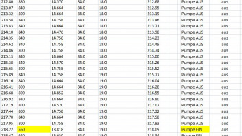

    Hier kann man deutlich sehen, dass die Pumpe läuft ohne dass sich der Lüfter im Nachlauf befindet.
    Und schau man sich den MWB an und zeichnet ihn auf dann sieht man auch , dass sich die Pumpe bei Motor aus sofort einschaltet.
    Und wenn man sich die Kühlmitteltemp anschaut dann sieht man auch , dass ein Lüfterlauf bzw Nachlauf noch Meilenweit entfernt ist , und die Pumpe trotzdem läuft.

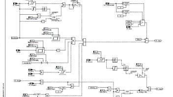

    Zitat
    12 Unterfunktion BBZWP - Betriebsbedingungen Zusatzwasserpumpe
    Bei einigen Motorkonzepten wird eine elektrische Zusatzwasserpumpe verbaut. Diese Pumpe wird über ein Relais aus vier
    verschiedenen Gründen eingeschaltet:
    1. aus der Nachlaufsteuerung
    Die häufigste Anwendung ist als Umwälzpumpe während des SG-Nachlaufs. Hierzu wird die Pumpe zeitgleich mit dem Lüfter
    angesteuert (Lüfternachlauf wird in UF NACHLAUF berechnet).
    2. zur Unterstützung der mechanischen Pumpe bei geringer Leerlaufdrehzahl
    Wenn die Motortemperatur tmotkmtr die Schwelle TMOTZPEIN überschreitet, dann wird die Pumpe angesteuert sobald die
    Motordrehzahl unter NMOTZPEIN fällt. Die Pumpe wird weiterhin angesteuert bis die Temperatur unter eine zweite Schwelle
    fällt (Hysterese). Steigt zwischendrin die Motordrehzahl über NMOTZPAUS, dann wird die Pumpe ausgeschaltet bis die
    Drehzahl wieder unter MOTZPEIN fällt. Die Zusatzbedingungen B_kl15 und B_stend werden herangezogen, um eine Ansteuerung
    bei stehendem Motor zu verhindern. (Diese soll - falls notwendig - aus der Nachlaufsteuerung entstehen.)
    3. nach kaltem Motorstart (Verhinderung eines Festsetzens der Pumpe)
    Wenn die Pumpe über mehrere Betriebszyklen nicht betätigt wird, z.B. im Winter, erhöht sich die Gefahr, dass sie
    festsitzt. Es muss gewährleistet werden, dass die Pumpe regelmäßig angesteuert wird. Ab einer Zeit TZWPST nach Startende
    (typ. 30s) wird die Pumpe angesteuert - vorausgesetzt die Motortemperatur kleiner TMOTZPSTMX (typ. 30◦C) ist. TZWPSV
    ist die Dauer der Ansteuerung (typisch 60s).
    4. als Test-Ansteuerung während der HR-Prüfung
    Nur wenn das entsprechende Bit im Codewort CWKVHR gesetzt ist.
    die Kennfelder und Prozessgrössen habe ich dir genannt:
    Wenn in der ECU Funktionen entsprechend umgesetzt und appliziert sind, wie es der Funktionsrahmen beschreibt, ist die Funktion auch vorhanden !
    Deine Messungen bei 85°C Wassertemperatur widersprechen nicht meiner beschriebenen ECU-Funktion und der Idee vom Sauerländer:

    Anbei die Ansteuerbedinung für die Zusatzwasserpumpe:
    u.A. wird die Pumpe erst eingeschaltet, wenn die Motortemp oberhalb von TMOTZPEIN ist.
    ( ini-Wert laut FR 30°C, deine Applikation kenne ich nicht). tmotkmr ist die Interne KMT im KMTR, welche hierfür herangezogen wird. Also prüfe mal die Wassertemperatur, mit der die ECU arbeitet.

    Das die Zusatzwasserpumpe NICHT statisch im Nachlauf angesteuert wird, habe ich jetzt ausreichend Beschreibung aus den FR dargelegt. Wer jetzt Falschinfos verteilt ist damit geklärt.

    Nur so viel es geht hier um einen BWA Motor der EA113 Baureihe, also MJ 2007 und nicht um einen EA888.
    Ja und ?
    Die Funktionsweise hat sich von MED9.x auf MED17.x nicht wirklich geändert und wird auch in der Simos vergleichbar zu finden sein.
