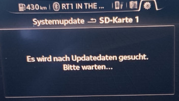

    Habe auch ein Problem beim Kartenupdate. Habe das Kartenmaterial 2017/2018 drauf.
    Wollte nun 2018/2019 drauspielen. Mit myAudi Kartenmaterial runtergeladen auf eine
    SanDisk 32GB gespielt die Ordner Mib1 Mib2 die MD5-Datei und die Textdatei. Ins Auto
    SD-Karte in den Slot über Einstellungen Menü Sytemupdate nur leider wird mir immer
    angezeigt Sd1 oder Sd2 nicht verfügbar auch USb nicht verfügbar. Habe auch die SD-Karte
    verschieden formatiert. Im Bordbuch steht sollte mit allen Formaten funktionieren. Was
    mache ich falsch?:/ Danke schonmal.

    Die Meldung „Sd1 oder Sd2 nicht verfügbar“ ist sehr ungewöhnlich. Eigentlich zeigt er alles an, was es gibt. Auch wenn kein Speichermedium vorhanden ist. Und dort, wo er was findet, ist es fett geschrieben. Sehr merkwürdig.
  • hanswurst480
    110
    160
    • 13. Oktober 2019 um 07:37
    Syccon . Komisch ist das schon. Das erste Bild habe ich auch so. Nur wenn ich
    die Karte z.B. in Slot1 gesteckt habe und mit dem Balken auf SD-Karte1
    gehe steht dann darunter "nicht verfügbar". Werde mir mal eine neue
    32GB Karte besorgen vielleicht ist meine Karte beschädigt. Danke schon mal.
    Werde dann berichten.
