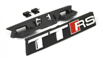

    Such doch mal mit der Teilenummer bei Google oder eBay. Dann sieht man, wie das Teil aufgebaut ist. Beim TTRS sind z.B. Klammern hinten dran, die man erst abziehen muss. Könnte evtl. hier auch so sein.

    Die von Syccon erwähnten Klammern (2) müssen vorher entfernt werden. Sitzen von Hinten recht fest auf Schriftzug und lassen sich nur entfernen, wenn man sie leicht "aufbiegt".
    Auf dem Bild siehst Du die Klammern ganz gut

    Evtl. muss die Schürze nicht ab. Beim TTRS reicht es aus, die obere Abdeckung zwischen dem Kühlergrill und dem Motorraum zu entfernen. Es sind 4 von diesen Plastikstöpseln bei denen man mittig einen Stift herausziehen muss und dann den ganzen Stopfen entfernen kann (Keine Ahnung wie die Dinger korrekt heißen).
    Dann kann man dazwischengreifen und von Hinten ran

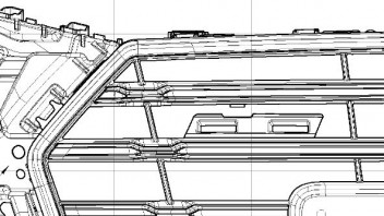

    Du wirst danach aber noch die Aufnahme für den Schriftzug entfernen müssen, sonst schauts scheisse aus.

    Verdammt stimmt ? meint Ihr man kann die einfach stumpf abschneiden ? Oder ich Wechsel gleich auf den rs Grill ?
  • FausO
    127
    390
    • 22. Mai 2019 um 08:36
    Schaus Dir am Fahrzeug mal an. Ich bin der Meinung, die Aufnahme für das Emblem lässt sich einfach oberhalb an der horizontalen Strebe abdremeln ohne groß ein Loch oder Spalt zu hinterlassen.
