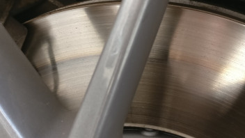

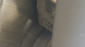

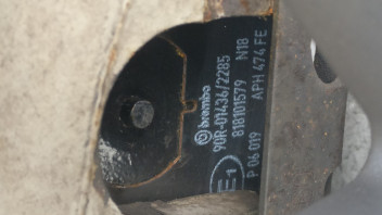

    Bin mir nicht mehr so sicher, ob es nur an einfachem Einfahren der Beläge liegt...
    Hier mal ein paar Bilder wie es jetzt aussieht:
    Rechts
    Links
    Verwendeter Belag
    Der blaue Streifen macht mir ein wenig Angst... Bin nun doch wieder 400km auf der AB gefahren und musste dabei auch teilweise stärker bremsen. Bei einer starken Bremsung über 180 werden die Vibrationen extrem heftig. In dem Zustand fahr ich nicht mehr über 200kmh fahren, das ist mir zu gefährlich. Einbremsen hat irgendwie nicht so ganz funktioniert und ich bin mir nicht so sicher, ob das das einzige Problem ist. Eigentlich waren die Sättel freigängig und auch die Führungen haben gepasst...
    Irgendwelche Ideen?

    Sie sind nicht verzogen.... Nur beim Bremsen aus hoher Geschwindigkiet werden sie heiß genug, dass das Vibirieren auftritt. Nach 5min Fahrt ist es dann wieder weg, bis man wieder länger stark bremst.
    Ist also wirklich nur von der Temperatur abhängig

    Das blaue ist ein Hotspot. ?
    2.944
    13.041
    • 3. August 2019 um 14:47
    Tippe auf Bremsbeläge

    Da bin ich mir eben nicht so sicher...
    Auf den Fotos (in echt sieht man auch nicht viel mehr) sieht es für mich so aus, dass der Hotspot in dem Bereich ist, in dem die beiden Flächen des Bremsbelags ineinander übergehen. Ist es normal, wie der Bremsbelag aussieht? Da der Bremsbelag neu war, würde ich auch nicht davon ausgehen, dass er von Anfang an ein Problem wäre. Mir fehlt aber vor Allem die Erfahrung um so etwas richtig einzuschätzen.
    Der Bremssattel und Kolben scheint auch in Ordnung und die Führungen für die Sättel sind sauber und geschmiert...
    Es kann ja wohl kaum sein, dass ich den Belag erst über tausende Kilometer erst so einbremsen muss, dass er am Ende so schräg abgenutzt ist, wie es der alter Belag war?

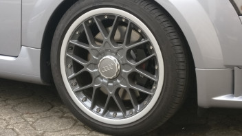

    So sieht es dann jetzt aus
