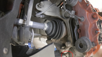

    Schaut Euch doch mal die Bilder vom Admin auf der vorigen Seite an. :/
    Wie sollen die Faltenbälge der Gelenke verbrennen / verschmoren ohne die Bleche? :/
    Die Gelenke nebst Faltenbalg sitzen hinter dem Radlagergehäuse schön abgeschirmt. Das ist nicht mal ein Blech in der Nähe. ;)

    Ich brauche die Bilder eigentlich nicht anschauen sehe das oft genug in Natur.
    Ich glaube du hast die Funktion nicht so ganz verstanden.
    Selbst wenn es Bleche mit Belüftungsschlitzen gibt dann ist der Bereich (rote Kreise) durch das Blech geschützt.
    Auch nur minimale Bleche die es gibt schützen genau den Bereich.
    Genau darum geht es, in der Regel wird immer das Traggelenk und der Spurstangenkopf geschützt.
    Schneidet man so ein Traggelenk mal auch dann versteht man auch warum das geschützt wird.
    Das Fett und der Kunststoff darin mögen keine Hitze.

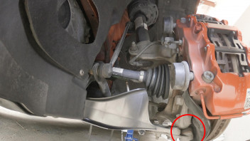

    Also - vom Faltenbalg des Antriebsgelenkes nun zu zum unteren Traggelenk und zum Spurstangenkopf - lieber TT-Eifel :) ich schätze Dich sehr für Deine unbestreitbare Kompetenz in vielen Dingen hier mit dem TT :thumbup::thumbup::thumbup: aber die beiden Argumente kann ich so nicht stehen lassen.
    1. Der Spurstangenkopf ist recht weit von der rotierenden Scheibe entfernt - die Wärmestrahlung dort kann man gut vernachlässigen - da passt ne Hand dazwischen - und mit Weglassen des Bleches kommt da ja auch wieder mehr "kalte" Strömungsluft durch. ;) Und die Scheibe selbst - das war ja das Ziel der Übung - wird auch etwas besser gekühlt.
    2. Zugegebener Maßen :thumbup:;) sitzt das untere Traggelenk mit fettgefüllter Gummimanschette sehr viel dichter an dem unteren Teil der rotierenden Bremsscheibe als der SSK. Das hat mir am Anfang auch etwas Bauchschmerzen bereitet.
    Aber was soll ich sagen - es funktioniert trotzdem.
    Auch hier ermöglicht wohl das entfernen des Bleches, welches vorn etwas gebogen ist, eine deutliche besser Luftströmung in Zusammenarbeit mit der rotierenden Scheibe für eine verbesserte Luftzirkulation bzw. -strömung.
    Nach ca. 2 Jahren und mehr als 35tkm ohne Bleche kann ich nur mitteilen, dass weder der Gummibalg des Traggelenkes noch der Spurstangenkopf (hier auch insbesondere der Gummibalg) irgendwelche hitzebedingten äußerlichen Veränderungen zeigen.
    Nun abschließend - ich will ja gar Niemanden dazu Überreden die Abschirmbleche zu Demontieren. Wer da Bedenken hat - ist das doch sein Gutes Recht. Ich kann aber nur sagen, weder das Wasser (Regen - auch bei heftigen Regenschlachten auf der Bahn), noch Salz, etc. oder aber Hitze in Bezug auf den SSK oder das untere Traggelenk haben bei uns bisher neg. Auswirkungen gezeigt.;)
    Ich habe nie was von "Faltenbalg des Antriebsgelenkes" geschrieben, der ist völlig egal für die Sicherheit.
    Hier noch ein Bild da kann man gut die Funktion erkennen.
    Da ist das Blech auf das wesentliche beschränkt ist auch von einem TT ab Werk so gewesen.
