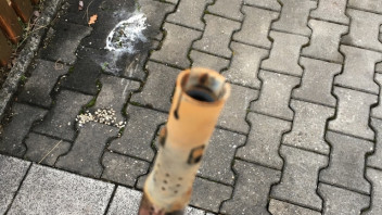

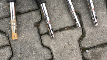

    Guten Morgen,
    ich hatte vor 25000km meine Zündkerzen gewechselt und Zündspulen. Die am 5 Zylinder sah etwas anders aus, irgendwie dreckig und rostig.
    Hatte sowas einer schon einmal und auf was könnte so etwas schließen. Bilder hab ich hier vier Stück.
    Könnte es sein, dass der 5 Zylinder nicht gescheit arbeiten?
    Grüße Sascha
    Grüße Sascha

    Hallo
    normal nennt man solche brauen Verfärbungen Koronaflecken.
    Das sind Verfärbung durch Anlagerung elektrisch geladener Ölpartikel.
    Das ist normal harmlos.
    Bei dir ist das aber sehr ausgeprägt und das würde ich nicht mehr als normal bezeichnen.

    Für mich sieht das nach Kühlwasser aus.

    Hätte ich auch gedacht. Das ist ja nicht nur oben rum. Das ganze Gewinde ist braun. Aber wie soll das da hin kommen? Kopfdichtung defekt? Vielleicht mal die Kompression messen? Wer weiß? :/ und das nach nur 25.000 km?
    Und oben rum ist da Grünspan auf jeder Kerze, wenn ich das richtig sehe. Das entsteht durch Verwitterung. Also im Endeffekt durch Nässe. Das ist nicht normal.
    Ich hab mal die Zündkerzen nach 60.000 km gewechselt. Die sahen aus wie neu.

    Oder du bist ein Freund der regelmäßigen Motorwäsche? =O

    Guten Morgen,
    man muss auch dazu sagen, dass ich nicht weiß, wie lange der Vorbesitzer die Kerzen drin hatte. Habe meine gestern nach 25000km (ich weiß zu lange) gewechselt und die sahen echt gut aus, auch die Zündspulen (habe die vom R8).
    Motorwäsche eigentlich gar nicht :)
