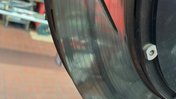

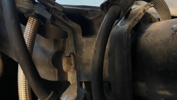

    Anbei nun 3 Fotos der Anlage.

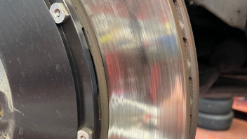

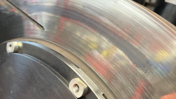

    Habe eben noch ein paar Detailbilder gemacht, die ich hier einstellen möchte.
    Wie man sieht hab ich die Bremse inzwischen optisch wieder näher ans Original angepasst.
    Schriftzug angeschliffen, schwarz überlackiert, Kleber drauf und mit Klarlack versiegelt.
    Bei meinem 911er hat das echt gut gehalten, ich bin gespannt wie es beim TT hält.
    Die Bremse wird inzwischen schon etwas forscher betätigt, für die richtig knackigen Bremsungen möchte ich die Anlage aber noch etwas besser einfahren. Ich bleib dran.

    Bremse selbst bremst super, das ist die Hauptsache. Über den Rest kann man geteilter Meinung sein.
    Die Eintragung war anfangs nicht möglich, da die Teile teilweise nicht im Gutachten standen, und zudem bunt gemischt waren. Sattelträger, Reibringe, Töpfe in einer Kombination die nicht im Gurtachten steht. Für mich hatte das zur Folge das ich die Scheiben samt Töpfe nochmals tauschen musste.
    Stoptech möchte da wohl etwas vereinheitlichen.... Aha. Der Lieferant (Evoservice) hat aber wirklich gut mitgemacht, Herr Achgelis hat die Sache geklärt, die Ersatzschieben gesendet und die TÜV Gebühren übernommen. Nun habe ich allerdings das Problem, das ich vermutlich niemals Reibringe tauschen kann, ohne das ich das Ganze neu eintragen lassen muss. Ich hoffe das die lange genug halten.
    Nächstes Ärgernis war, das die blanken Stellen der Reibringe sofort rosten. Jede 12 Euro Ebaybremsscheibe wurde mit Schutzlack versehen, die Stoptechscheibe natürlich nicht. Also auch Rost an Stellen, an denen nicht gebremst wird. Also habe ich diese Stellen vom Rost befreit und selbst lackieren müssen. Ob das dem Preis von 3k gerecht wird, kann jeder für sich selbst entscheiden.
