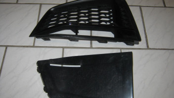

    suche eine Teilenummer für den Verschlußdeckel hinter dem S-Line Gitter als offene Version, nicht geschlossen wie auf dem Bild ? Ich meine das es diesen Deckel auch als offene Version gibt, kennt jemand eventuell die Teilenummer des offenen Deckel links und rechts ?

    danke soweit war ich schon, auf der Zeichnung kann man nicht sehen ob der Deckel offen oder geschlossen ist..

    Ja es geht um den Verschlussdeckel Nr 31, momentan habe ih nur das vordere Gitter Nr. 30 montiert man sieht dann seitlich Kabel rumhängen das ist nicht so schön. Deshalb wollte ich den Deckel Nr. 31 geöffnet, damit ich noch Luft auf meine Bremse bekomme. Der Deckel Nr. 31 gibt es wohl nur teilweise geöffnet (in wärmeren Ländern) nicht komplett, dann würde man die Kabel dahinter nicht sehen. Zur Not muss ich halt etwas basteln und meinen Deckel aussägen, was halt auch nicht so schön aussieht...

    Woher weißt du, das es den Deckel auch „geöffnet“ gibt? Laut Teilenummern , die man dort sieht, gibt es nur zwei verschiedene. Eine für rechts und eine für links. Wenn es noch andere Versionen von dem Deckel geben würde, wären da noch andere Teilenummern.

    Die Gitter (Teil 30) sind immer geöffnet.
    Wenn kein Kühler in der Schürze verbaut wird fehlt lediglich der Verschlussdeckel (Teil 31).
    Offene Verschlussdeckel gibt es nicht.
