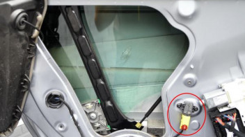

    Hallöchen wo Sitzt beim audi tt 8j der Crash Sensor g179 auf der Fahrerseite? Hat jemand ne Anleitung zum Ausbau/ wechseln?
    Fehler laut Vcds
    Crashsensor Seitenairbag
    Fahrerseite-G179
    Unterbrechung
    sporadisch
    1.935
    3.082

    Da der Fehler sporadisch ist glaube ich nicht an einen defekten Sensor.
    Ich würde erst mal die Kabel Durchführung in der Tür durch messen.
    Der G179 sitzt in der Tür.
    Mehr Infos gibt es von mir nicht dazu.
    Da du noch nicht mal weißt wo der Sensor sitzt hast Du auch ganz bestimmt nicht die nötige Ausbildung um an Airbag Systemen zu arbeiten.
    Nur so viel wenn einen Fehler machst können die Airbags sehr schnell aufgehen.
    3.280
    4.958
    • 3. Mai 2020 um 19:28
    Der Crashsensor für den Seitenairbag vorn sitzt in der Tür. Also die Türverkleidung ausbauen.
    Dazu die Lautsprecherblende ausbauen. Schraube dahinter und die Schraube unter der Armlehne rausdrehen. Türverkleidung ausclipsen und noch oben aus dem Fensterschacht heben.
    Upps... TT-Eifel war schneller. :thumbup::)

    Huhu wollte nur kurz Bescheid geben dass ich den Fehler gefunden und behoben habe.
    Im Tür-Gelenk war ein Kabel Bruch.
    Hatte natürlich vorsorglich mit Vcds den Seiten Airbag deaktiviert und die Batterie abgeklemmt.
