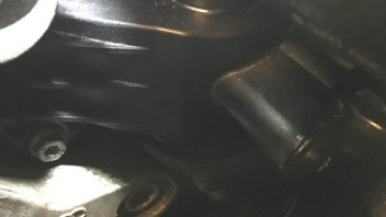

    Ja der hat nur ein Thermostat.
    Sitz von vorne praktisch unter der Lichtmaschine im Block.

    ja, der TTS hat nur einen Thermostat, der sitzt aber an einer Stelle von man nur schlecht rankommt... Lichtmaschine sollte raus, dann geht es...
    das original Teil kostet ca. 55 EUR beim Freundlichen, was er fürs machen verlangt, kann ich Dir nicht sagen...
    Habe es selber gemacht in Verbindung mit Zahnriemen/ Wapu, usw...

    Hier noch Bilder...

    Der Thermostat Wechsel hat mich 300€ gekostet..!
    Lichtmaschiene musste raus.. Also viel Aufwand. Jetzt hat er 90 C...
    Läuft ganz anders...
