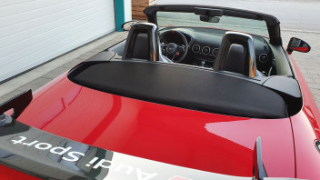

    ich würde gerne die Abdeckung der Bügel (jetzt silber) schwarz lackieren. Ist die Demontage der Kunststoffblenden eine grosse Sache?
    Danke.

    Hab die bei mir auch gewechselt und schwarze verbaut.
    Denke aber Audi Anleitungen hier zu Posten wird nicht erlaubt sein.
    In groben zügen versuche ich es mal zu beschreiben. Zuerst werden die Gurtdurchführen ausgeclipst. Danach dann die obere Verkleidung um das Windschott/Überrollbügel von außen her ausclipsen. Die kann dann nach oben weggezogen werden. In den Überrollbügeln sind dann unten jeweils 3 Klammern, die müssen auch gezogen werden falls sich diese nicht mit der Abdeckung gelöst haben.
    Dann wirds tricky, die vordere Kunststoffabdeckung von den Überrollbügeln ist relativ stark mit der hinteren Abdeckung verclipst. Ich bin seitlich ganz vorsichtig mit einem Kunststoffkeil rein gefahren. Wenn die vordere Abdeckung dann weg ist müssen noch die zwei Halter von der hinteren Abdeckung gelöst werden und das wars dann.
