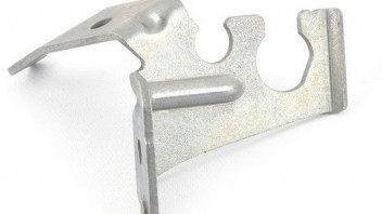

    hat jemand zufällig die original Teilenummern L+R von den Bremsschlauchhaltern VA vom TT RS 8S zur Hand ?

    Was meinst du damit.
    Den Halter

    Ja genau, wo der Bremsschlauch eingehängt wird. Müsste die original TN L+R haben.

    Der ist bei fast allen VAG Fahrzeugen gleich und kommt ursprünglich vom Golf 7 sieht ja an der ETNR.
    5Q0 611 841 A Halter li
    5Q0 611 842 B Halter re

    Ah o.k ist der dann vermutlich am normalen TT 8S auch verbaut, dann müsste ich den nicht tauschen ? Da ich die original RS Bremse nachrüste...

    Bei der RS Bremse brauchst du da keinen anderen Halter
