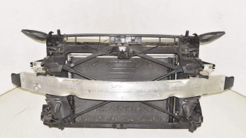

    habe eine Frage zum Schlossträger vom Audi TT 8S, und zwar habe ich jetzt schon mehrere TT 8S gesehen die eine Verstrebung (Kreuz) am Schlossträger montiert haben vor dem Kühler. Bei anderen TT 8S fehlt diese Vertrebung ? Kann mir jemand sagen wofür die Verstrebung ist bzw. warum manche diese verbaut haben und andere nicht :/

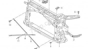

    Hier das ETKA Bild...

    Ist im Roadster verbaut. PR-K8J

    Gibt es dafür eine Begründung das die im Roadster verbaut sind ?

    Aussteifung

    Ahso o.k, und das ist beim Coupe nicht notwendig ?

    Nein. Der ist ja steif genug. Hat ja ein Dach. Das Teil ist nur für den Roadster!

    ich habe mir das Kreuz gekauft und wollte es im TT Coupé nachrüsten. Leider nicht ganz so einfach. Der Roadster hat dafür im Montageträger 2x Einpressmuttern zum Verschrauben.
    Daher liegt die Strebe im Keller :(
    Wer noch mehr Steifigkeit will, der Roadster hat auch noch Querstreben hinten am Unterboden.
