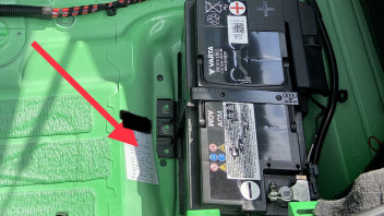

    Habe mir vorhin einen Wolf gesucht am Fahrzeug, um den "Fahrzeugdatenträger" zu finden, ein bedrucktes Etikett, welches im Normalfall im Bereich Kofferraumbodenbleche nahe Reserverad verklebt sein müsste und von FIN über MKB, GKB und Ausstattungscodes so eine Art Geburtsurkunde darstellt. Diesen Aufkleber fand man ebenfalls im Serviceheft. Als es das noch gab. In myAudi gibt es dazu keine Infos, ein Bordbuch habe ich nicht, ist bei MJ 2018 bereits nur noch elektronisch, und unter der Kofferraumabdeckung war ebenfalls nichts zu finden, wobei dort ja auch kaum mehr Blech erkennbar ist, alles voll mit Hartschaumfächern, Starterbatterie und Verkleidungen.
    Ich kann mir nur schwer vorstellen, dass es den Aufkleber nicht gibt. Und nun frage ich mich, WO ich gucken sollte, ggfs. hinter irgendwelchen Klappen oder Verkleidungsteilen?

    Du musst die Schaumstoffteile raus nehmen. Der Aufkleber klebt direkt auf dem Karosserieboden.

    Vielen Dank. Damit hatte ich nicht gerechnet.
