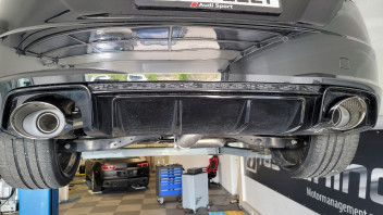

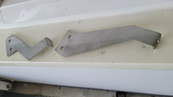

    Hi Zusammen,
    hat jeman dvon euch ne EGO X Anlage in einem Non-OPF Modell verbaut und könnt emir sagen, wie die da reingepasst hat? Bei mir steht die ca. 3cm zuweit link, liegt am Differntial und am Hilfsrahmen hinten an ... dann sind da noch 2 silberne Adapterplatten ... zu denen steht aber nichts in der Einbauanleitung ?
    Hat da irgendjemand schon ne Erfahrung gemacht und vielleicht Bilder von unten wie die da reinpassen soll?
    Danke und viele Grüße,
    Rainer

    Leider kann ich dir da nichts sagen, aber wir haben mal eine BullX verbaut, die hat auch nicht gut gepasst.
    Bei einer ego X für den Preis natürlich sehr dünn.

    Zitat von MrTTS
    Hi Zusammen,
    Rainer
    Hast du mal HG-Motorsport angerufen? Die müssten es ja wissen wo der Schuh drückt.
    Die sind morgen laut Webseite von 10:00 - 13:00 Uhr erreichbar.

    Ja ... lustigerweise hat das Bild bei genauer Betrachtung wenig mit der Realität zu tun ...speziell weil es so auch beim TT RS drinne hängt ... allein die schwarze Querstrebe vorne am noch geraden Teil des Rohrs passt bei mir schon nicht mehr über die Rohre ... alles sehr seltsam :( Erwarten die für den Preis, dass man das Ding auch noch zuschneiden und anpassen muss ... unglaublich.
    Hab angerufen ... seh aber schwarz, weil ich das Teil nicht direkt überHG sondern bei ebay gekauft hab ...
