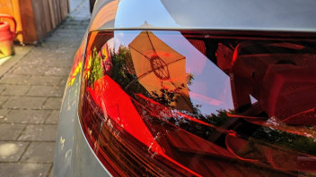

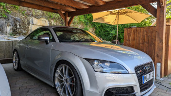

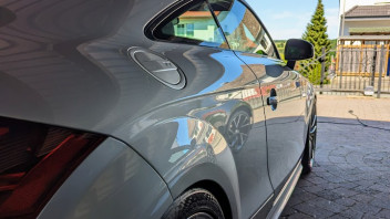

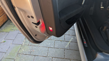

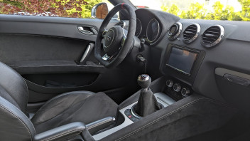

    So mal wieder ein kleines Update von mir. Der TTS wurde von innen etwas mit Alcantara aufgewertet, bezogen wurden Lenkrad, Airbag, Tachohaube, Armauflagen in den Türen, Mittelkonsole und Schaltknauf/Sack. Vom Innenraumgefühl wie ein neues Auto :love:
    Bei der Gelegenheit habe ich gleich noch original Audi LED Ausstiegsleuchten/Türwarnleuchte und Fußraumbeleuchtung nachgerüstet.
    Frischen Tüv und Eintragung des Fahrwerks mit der geänderten HA Feder, sowie der Räder und Bremsleitung ist nun auch endlich mal erfolgt.
    Frischens Motul 10W-60 ist auch drauf.
    Vor einigen Wochen habe ich den TT auch noch penibelst aufbereitet, d.h. Lack geknetet, 3 stufig poliert und versiegelt, sieht wieder aus wie "neu" :)
