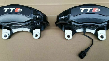

    ich habe mich gefragt wie man dem TTS ein Bremsenupgrade verpassen kann. Es geht also um die 340x30mm Bremsanlage wie auch im 3.2.
    Was mich besonders stört ist der rostenede Bremssatteltopf aus Stahl und die bleischweren 1-Kolben Sättel.
    Passen müsste eigentlich die Bremsscheibe des Golf 7 Clusport S! Sie hat die identischen Maße, gelochte Scheiben und einen Aluminium Topf. Das Gewicht reduziert sich um ca 1kg pro Scheibe (9,8kg).
    Preislich ist der Satz für unter 500,- Euro zu bekommen. Teilenummer ist 5Q061501C
    Bremssättel müssten Plug&Play vom TTS 8S passen. Dieser hat ja schöne 4-Kolben Sättel die ca 3 kg pro Stück leichter sind! Die Gewichtseinspärung wäre also total um die 8kg :saint:
    Ein neues Set aus 2 Sätteln/Belägen steht bei Kleinanzeigen für 899 drin.
    Oder doch gleich auf TTRS Bremse umbauen in 370x32? Allerdingst sollen die OE Scheiben/Beläge ja auch nicht da gelbe vom Ei sein...

    Genau dieses Set habe ich auch für meinen 8S für die VA ! Leider aber noch nicht verbaut, deswegen keine Erfahrungswerte ;)
