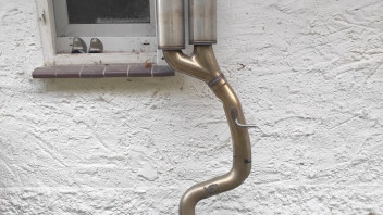

    Ich wage mich doch mal an den umbau auf eine TTRS Abgasanlage samt Kats...Die 60mm der TTS Anlage sind einfach zu klein :)
    Originale Sport AGA steht hier schon, Diffusor ist bestellt, jetzt suche ich noch Kats + ggf. Downpipe.
    Wollte eigentlich wissen ob z.B. auch RS6 4G Blenden von der Größe passen, aber das konnte ich noch nicht abschließend klären...

    Die Blenden sind größer, deutlich.
    Downpipe vom RS passt garnicht!!!
    Die Doppelflutige Anlage vom RS macht unter dem TTS keinen Sinn…
    Du kannst besser auf eine passende Anlage für den TTS umbauen.
    Eine perfekte Anlage ist die Edel01, richtig gut verarbeitet, top Sound, mit TÜV!! Bringt abgestimmt auch Leistung, erst recht wenn Du auch die Downpipe von den Jungs nimmst😎

    Okay gut zu wissen mit den Blenden...
    Ich weiß das die Downpipe nicht passt. Geht nur darum das man nochmal die passende Anbindung zu den Kats hat und dann hoch zum Lader neu baut...
    Ich weiß das es gute Anlagen für den TTS gibts, aber ich will keine 3-4K für ne Abgasanlage ausgeben...
    Zudem finde ich die RS optisch schöner.

    Wenn man die endrohre sieht wurde doch dort auch schon dran rum gebastelt.
  • nlcarbon
    • 10. Dezember 2021 um 18:58
    Ja wurde auf rund geändert, original Endstücke habe ich aber, liegen auf dem Foto beim Fenster :)
