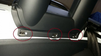

    Sub, Endstufe eingebaut, alles vernünftig gedämmt, aber.......leider etwas nicht beachtet;
    in die hintere Seitenverkleidung ist ein großes Gitter, aber leider nur an der Stelle vom Lautsprecher ausgestanzt/perforiert! An der Stelle wo der Sub jetzt sitzt (org. Bose-Sub) ist das Gitter leider dicht...
    Meine Frage:
    - gibt des das Gitter für 2 Lautsprecher einzeln (wahrscheinlich nicht)
    - wie ist die Art.-Nr. der Verkleidung mit Bose-Ausstattung? (Farbe Nero)
    Finde viele Artikelnummern, aber leider keine spezielle für "Bose-Sub"
